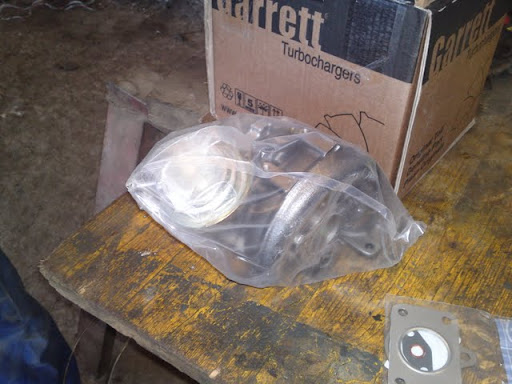

tambien yo tuve que fabricar un codo para la salida do turbo a lo escape, valeume 6,00 euros 2 cados de inoxidable a 45º e algo como que 20 euros uma brida para acoplar o tubo na juncion que surreta com los dos esparragos y los muelles.
tambien tuve que modificar a caracola de admission, que trae en codo o garret, simplesmente foi cortalo quitar uma naco e soldar reta para cima.
