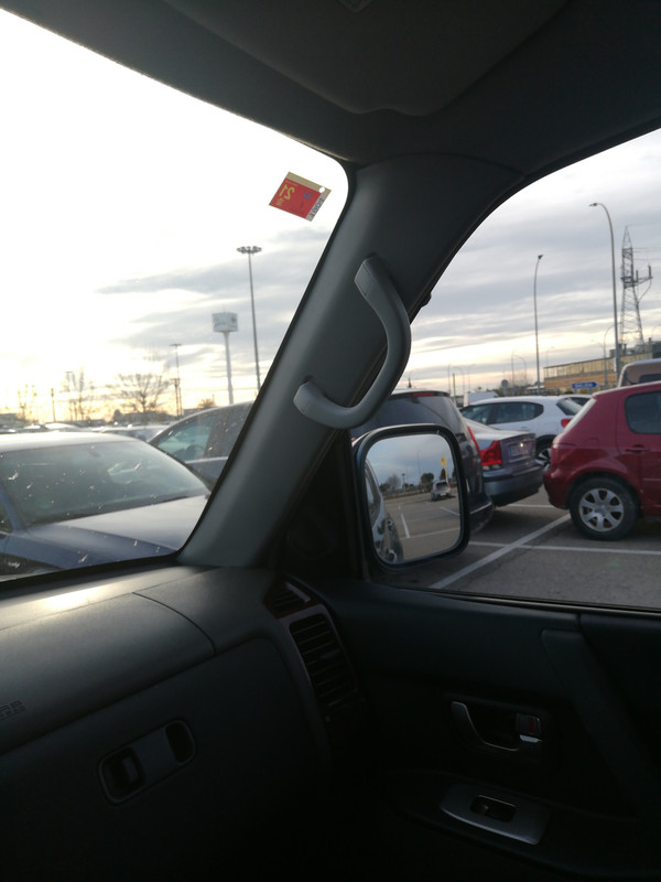

Buenos días.
No se donde incluir este post.
He encontrado y montado las asas para el montero V60. 10€ la pareja
https://es.aliexpress.com/item/32985617846.html?spm=a2g0o.productlist.0.0.7d416a8c2tjPnO&algo_pvid=914ee270-8b97-44e4-b768-76a0cef591c0&algo_expid=914ee270-8b97-44e4-b768-76a0cef591c0-0&btsid=0b0a0ac216133778158223656ec72e&ws_ab_test=searchweb0_0,searchweb201602_,searchweb201603_
Vienen con los tornillos y son los correctos aunque en los comentarios diga alguno que no. Lo que no trae son las tuercas donde van atornillados.
Estas tuercas van por detrás de la moldura del pilar A. No hace falta sacarlas del todo. van a presión.
Se necesitan 4 tuercas, según el sitio las llaman de una manera u otra. Tuercas de velocidad, tuercas de clip, sujetador en U....
Métrica 6
Son las que sujetan los parachoques o los carenados de la motos. Si tenéis confianza con un taller os dará un puñado
De este estilo, pongo el enlace para que sepais lo que es
https://es.aliexpress.com/item/33033862249.html?spm=a2g0o.productlist.0.0.24f7f571lXi7Cf&algo_pvid=8d84d7b1-c064-4169-87f7-d8592a8d6cc2&algo_expid=8d84d7b1-c064-4169-87f7-d8592a8d6cc2-6&btsid=0b0a01f816133865397126826e2b4a&ws_ab_test=searchweb0_0,searchweb201602_,searchweb201603_
He cambiado el enlace a las tuercas que yo compraría.
Sin mas, por 10€ tenéis los tiradores en 5 minutos

Buenas tardes, en el enlace que pones para comprar los tiradores, no pone el V60 del 2005, yo tengo uno corto del 2005, le valen estos tiradores? y las tuercas cuales se necesitan la del otro enlace y cuantas para poner los tiradores delanteros.
Gracias
Gracias
Mi montero es un v60 2003 largo y sin problema.
No soy ingeniero pero me atrevería a asegurarte que valen perfectamente para tu coche

Yo los compré en la misma Mitsubishi antes de sacar el coche del conce, me pusieron los del IO, son compatibles 100%
Creo que los del Io eran unos 45€
Para el montero unos 200€
Y si, son los mismos

Yo se los he comprado los dos a Merino 4X4 a 50 euros y 8 de portes .
