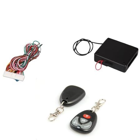

Al final esta mañana he montado este: http://www.amazon.es/gp/product/B00CML7D4Q/ref=oh_details_o00_s00_i01?ie=UTF8&psc=1 coste:12,89€ puesto en casa, me ha tardado como 10-15 días el envío.
Como digo, esta mañana lo he montado, siguiendo los consejos de este brico y perfecto, ademas me coincidían los colores de la centralita y todo, fenómeno.
Lo único añadir que el relé del cierre no es fácil de localizar, esta a la izquierda, casi pegado a la aleta y en alto, no es un relé convencional, esta puesto en vertical y a el le llega el mazo (pequeño) de cables, hay que desconectar dicho mazo y olvidarse del relé, y hacer las conexiones en él, añadir que yo he usado conectores machos tipo faston pequeñitos y los he metido directamente en el mazo, no he cortado ningún cable, tambien he tomado el negativo del cable negro que está al lado del blanco/negro.
No he puesto los intermitentes porque no tenia los diodos, lo pondré otro día o quizá lo deje así.
Muchas gracias a todos por vuestros aportes, nos hace mucho mas fácil todo.

Un buen día el cierre centralizado de mi montero 2.8 se puso majareta y las puertas abrían y cerraban sin parar, la razón, el motor de accionamiento de la puerta del piloto que había perdido los topes. Hasta repararlo decidí anular el cierre.
La solución... primero reparar el motor y aprovechar la faena para remozar el cierre centralizado con una centralita con mando a distancia.
Por menos de 20 euretes adquiero en internet la centralita con dos mandos que veis en la imagen .  Los mandos traen espadines pero advierto que la llave del montero tiene un chip inmovilizador incorporado y no vale cualquier copia de llave. Yo he decidido seguir utilizando la llave original para arrancar y el mando para abrir y cerrar las puertas y el portón trasero.
El esquema de conexiones de la centralita es el que veis en esta imagen.

De donde sacaste esta centralita, me refiero en que link lo compraste  ?¿?¿ jeejje
Cita de: ronli69 en Abril 11, 2014, 13:33:40 PM
mercii
No acabo de entenderte la pregunta ronli, como puedes ver ya puse el link de donde lo he comprado y lo encontré buscando por Internete.

Esta es la centralita y mandos que he puesto yo, el link esta un poco mas arriba, dgs_1990 no se si es esto lo que preguntas, si es la del brico original creo que el link ya no funcionaba. A mi de momento esta me va de maravilla y se pone exactamente igual, trae los mismos colores de cables.

En el link puedes ver fotos de los mandos, son tal cual.
Ademas de apertura/cierre de puertas y los intermitentes, tiene salida para apertura del maletero (si va independiente, en el 2.8 no va independiente) y "negative power window output" que entiendo que será para cerrar las ventanillas, yo lo de las ventanillas no lo voy a poner ya que no tengo claro como hacerlo y lo del maletero no me hace falta, se abren las tres puertas centralizadas.
