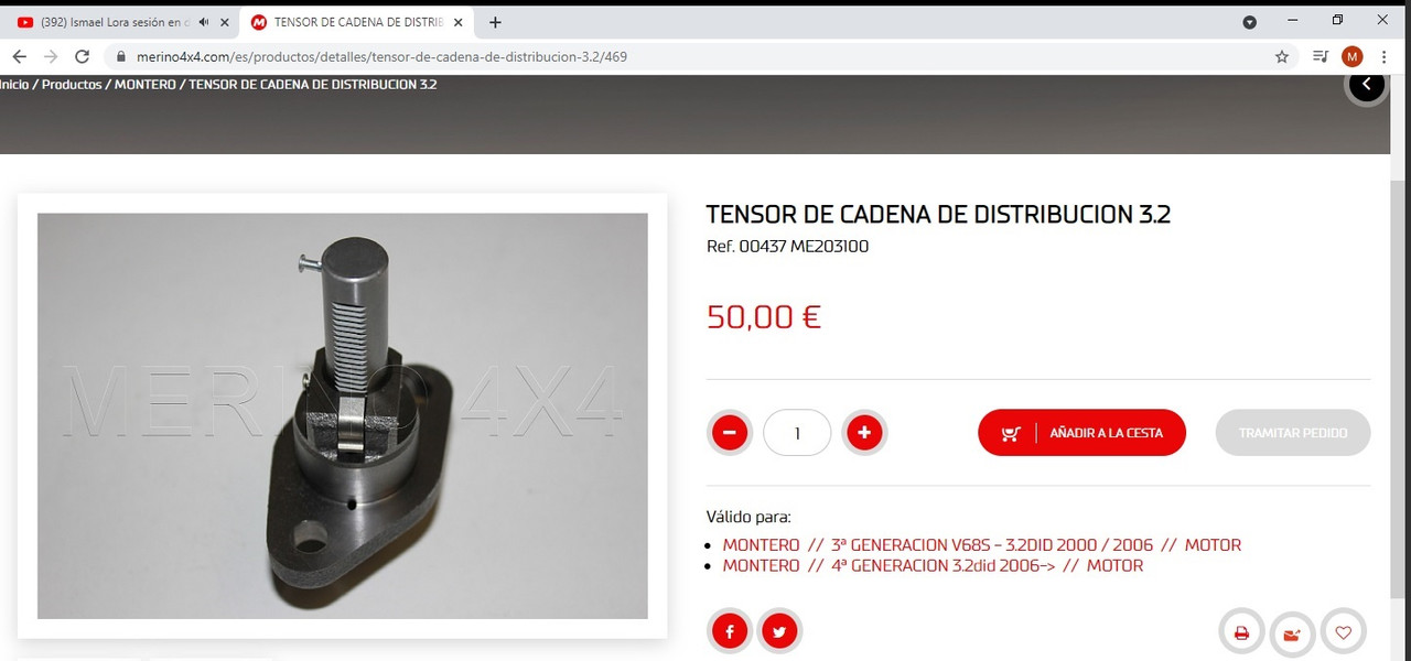

en la pagina que me has pasado hay dos referencias una para el v60 me203100 y para el v80 la 1141a035 que ha sido sustituida por la 1141a045
y esta es la que llevo yo puesta

buenas tardes ya tengo claro el tema de los tensores, los tensores de todos los 3.2 did son iguales
estuve en la casa y pregunte por las 3 referencias que existen cuando meten en el ordenardor las referencias, me dicen que la primera es la me203100 con la que salieron los v60, despues con los v80 salieron con la 1141a035  que ha sido sustituida por la 1141a045
entoces si vas ahora a pedir la me203100 o la 114a035 te dan directamente la 1141a045.
por lo que la unica referencia valida para todos los 3.2 did es la 1141a045

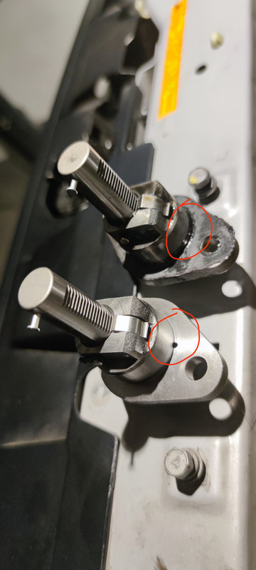

hay que llevar mucho cuidado con quien monta el tensor, pues es imprescindible montarlo con su junta original , no vale cualquier junta  ,y ademas lleva posicion, por que el tensor lleva un mini agujero donde se lubrica internamente, y si no se pone bien o se pone silicona de junta se tapa y con el tiempo se jode el tensor, de hecho el que me pusieron nuevo en merino4x4 estaba mal instalado, por que tenia el agujero tapado por la silicona, con lo que hubiese petado con el tiempo (se ve que no tuvieron bastante con romperme los dos amortiguadores delanteros, pero vamos..  este taller... nunca mas)
lo que si, el tensor que me pusieron en 50€ es visualmente identetico al de la casa, aun asi y despues de la mala experiencia con esta gente lo he puesto nuevo con su junta y original.

como podeis ver si ampliais el agujero del tensor esta tapado por la pasta de junta, imprescindible poner su junta original en la posicion correcta y sin pasta
