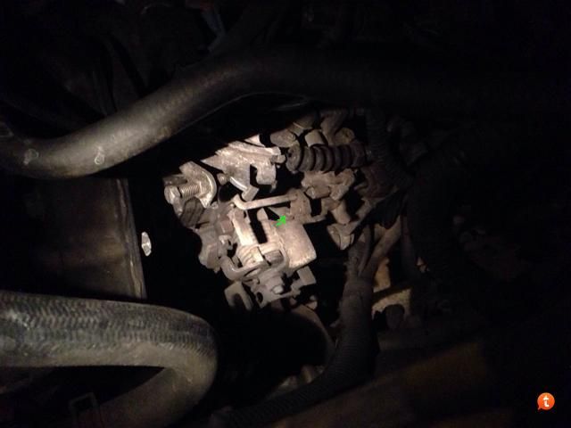

#24
La flecha verde indica el tornillo de regulación del ralentí en frío.
En otro post que he rescatado explico que hoy estuve haciendo pruebas y creo que he dado con la solución al problema que yo tenía.
Has de aflojar, con una llave fija o estrella de 8mm la contratuerca y aflojar el tornillo mediante un destonillador (sentido anti-horario).
Yo, ayer por la noche, lo aflojé dos vueltas y hoy por la mañana, en el primer arranque en frío, el ralentí estaba bajo. He parado el motor para que no se calentase y he aflojado otras dos vueltas y continuaba igual. He aflojado otra vuelta (llevamos 5) y entonces el ralentí quedaba por encima de las RPM que gira en caliente. He apretado media vuelta y entonces el ralentí, en frío, ha quedado un pelín, muy poco, por encima de las RPM de giro en caliente.
Mañana he de comprobar que tal arranca y como mantiene el régimen en caliente.
Por lo menos, ahora no gira a menos RPM en frío que en caliente, cosa que siempre me había extrañado muchísimo. Es el único coche que yo he conducido en el que sucede ésto.
Por otro lado. Efectivamente, la bomba de cebado manual, es esa especie de tapita dorada que hay encima del soporte del filtro de combustible, con forma, por decirlo de algún modo, de Seta. Eso es lo que se debe de accionar, para cebar la bomba si ésta quedase descebada.
Y otra cosa, si no me equivoco, ya tienes una válvula anti-retorno instalada. Es la pieza con cuerpo cilíndrico y extremos hexagonales que tienes en el tubo de entrada del filtro de combustible

Oído cocina. Yo no tengo mucha diferencia de ralentí. De todas maneras vigilare mañana en frío la leva de ralentí en caliente y su tornillo, y también lo que dices de la diferencia de ralentí. Le haré una fotillo al panel del cuenta revoluciones

hola de nuevo, pues hoy a 10º en Sevilla a las 7.30 am y aquí el tornillo y la leva.
Será igual que en frío: apoyado, mira
Tenemos lío?

Joer
Pues si que tenía yo diferencia de rpm en frío y en caliente, mira primero en frío y luego en caliente las fotos
Y esta en caliente:
Y aquí otro plano de la válvula antirretorno?

¿Cuando arrancaste a 10ºC te mantenía al menos las mismas RPM que en caliente? Si es así, yo no me procuparía. Sin embargo si al arrancar en frío las RPM están bajas, ajusta la tuerca del mecanismo del muelle gordote.
