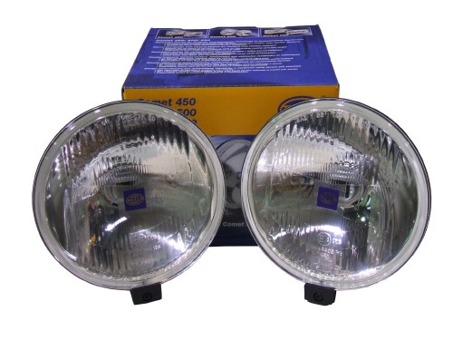

faros Hella comet 500 largo alcanze, http://www.autohispania.com/images/productos/juego-faros-hella-largo-alcance-redondo-comet-500-comet-500-55w-medidas-163mm-n-ref-17-5-2-unidades-1.jpg
