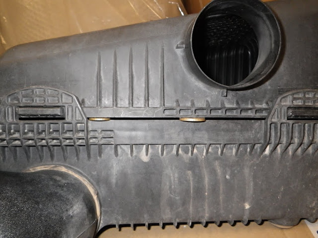

mikekala
El primer motivo de cambiar el cajon del filtro de aire era hacer sitio para accesorios, pero el segundo y mas importante es que el cajon de mi DI-D no es estanco y entra en el motor polvo y arena.

MUSHOBISHO
Yo al poner el safari quite todo lo de la toma de aire original y venia por ahi el ventiladorcito ese que creo que hablais, no tiene mala pinta el filtro ese, la verdad, pero el mio si esta estanco, ahora el sitio que queda no cabe un alfiler mas.
Una cosa si es verdad que a mi desde que tengo el safari me ha aumentado el consumo y no se porque, se supone que con el snorkel el coche va mejor y mas desahogado no?
