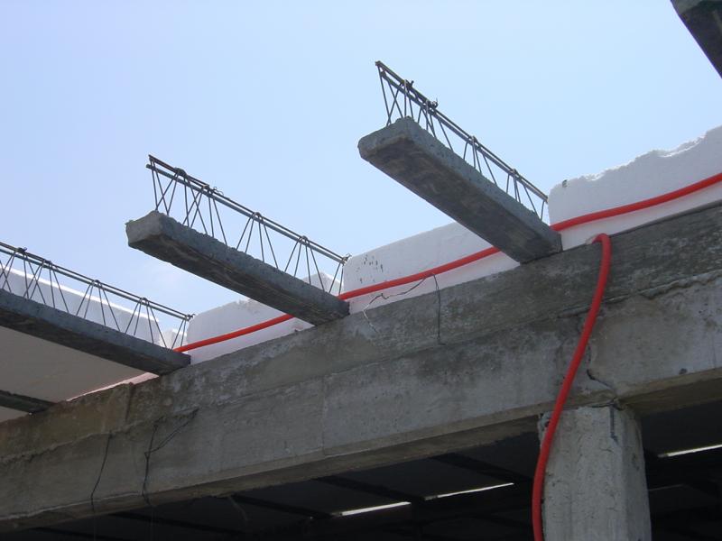

En relación a los forjados. Al carecer del sanitario no se ventila por debajo la estructura, completamente de acuerdo contigo. En cuanto al forjado superior te explico:
Un forjado "normal", está hecho con vigas y bovedillas, sobre él se extiende un mallazo y se hormigona el conjunto. A la capa superior se le llama capa de compresión.
Algo así:
Sin enbargo antes, y actualmente en ocasiones contadas, se utilizaban forjados aligerados
estoy seguro que alguna vez has visto vigas de este tipo
En estos forjados no se ponen bovedillas tradicionales, sino mucho más finas, de forma que al hormigonar los hierros de la viga completan la doble "T", consiguiéndose menor peso estructural. Pero al carecer de ese gran hueco central, les falta aislamiento y ventilación.
donpablos
Mmmm, seguro que he visto muchas vigas, jeje, y cosas aún más raras. Te preguntaba porque hay tantas modalidades de forjados hoy que es difícil hasta describirlas aunque lo más común en viviendas unifamiliares es la bigueta, bovedilla, chapa de compresión, zuncho y va que te matas, por eso me sorprendía.
En este caso se sustituye la bovedilla por porexpan o material recupereble, bastante común también.
Bueno, el hecho que sea aligerado o no sigo pensando que no influye en absoluto en el tema de condensaciones, yo lo veo así. el hecho de que haya bovedillas o no no hace que el sistema ventile más, aunque la cerámica absorva humedad, ya que la chapa de compresión, negativos y demás elementos estructurales del forjado siguen estando ahí.
