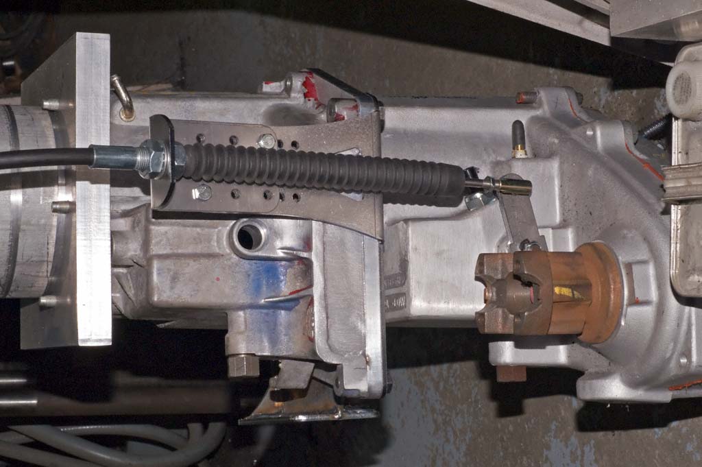

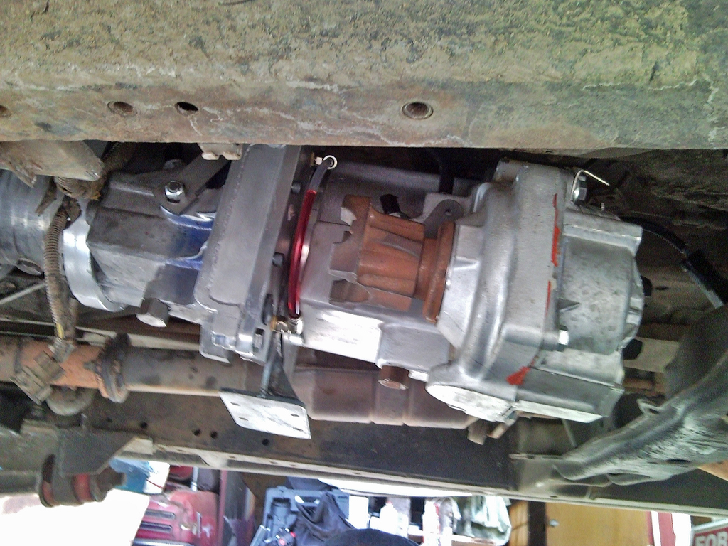

Una de las opciones es hacer esta adaptación:
Se trata de fijar la cruceta al "palier" de la transfer trabajando dicho palier para hacerle rosca y dejar la cruceta fija.
Los Jeep lo tienen mas facil por que para ellos viene hecho. Se llama "SLIP YOKE ELIMINATOR"
El slip yoke es ese sistema de "palier" dentro de la transfer, y el "eliminator" es esto:
Y esta es otra pieza que puedes mandar a hacer:
Pero tienes que mecanizar el eje estriado de la transfer, por que para los JEEP viene hecho:
Pero para los Montero dudo mucho de que venga algo así.

Imagina que cortas la parte estriada de la transmision del montero y se la sueldas a la transmision del patrol...
¿Que crees que va a pasar cuando hagas un cruce de puentes y la transmision se eche fuera de la transfer? Menuda fiesta  ;D
Piensa que la transmision original NO SE MUEVE ya que la calabaza del tren delantero es fija, no como la que vas a poner que sube y baja con la suspensión.
Hagas lo que hagas, tienes que FIJARLO al "palier" de la transfer, ya que el movimiento de "entra y sale" lo hace la transmision de patrol en su propio estriado.
Tienes que desarmar la transfer, sacar ese eje y llevarselo a un tornero para que te adapte la "mitad" de una cruceta de patrol, tal y como se ve en las fotos que te he puesto
