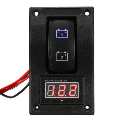

Qué chulo el voltímetro!
Y es además cargador para el movil...
¿Donde lo has comprado? (Si no te es inconveniente decirlo, claro)
Fallo mio perdon, si para eso lo pongo por si alguno le gusta. Lo compre en Ebay me salio un poco mas caro por que busque un vendedor Español para que llegase pronto. Pero tardo 15 dias, seguramente noo era español  :-\  o me lo ha traido andando desde Barcelona.
Te pongo un link mas barato:
http://www.ebay.es/itm/12V-Dual-Port-USB-Charger-Socket-Car-Boat-Red-LED-Voltmeter-Rocker-Switch-Pane-l-/332062901856?hash=item4d507dc660:g:mB4AAOSw4GVYUhkH
tambien los he visto  en Amazon ,seguro que llegan antes.
https://www.amazon.es/Cargador-Universal-XCSOURCE-Volt%C3%ADmetro-color/dp/B01I97Y2QI/ref=sr_1_11?ie=UTF8&qid=1490445712&sr=8-11&keywords=rocker+voltmeter
Y tienes esta opcion , 1 para las dos baterias tambien a juego con los pulsadores
http://www.ebay.es/itm/12V-Marine-Boat-Dual-LED-Battery-Test-Panel-Rocker-Switch-LED-Voltage-Voltmeter-/112078106317?hash=item1a18602ecd:g:hpIAAOSwdzVXniZb
