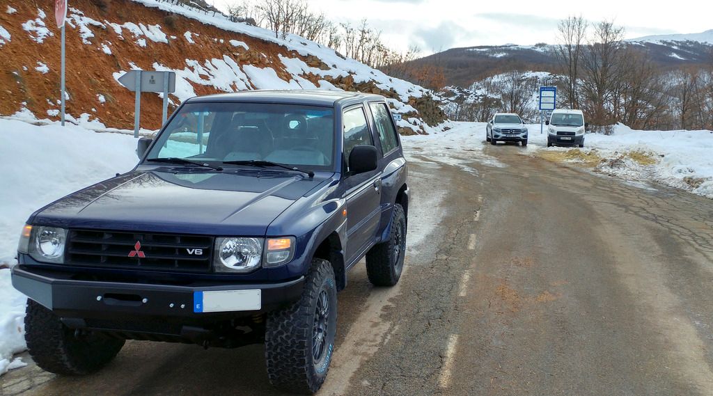

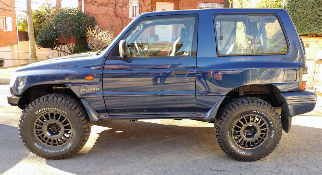

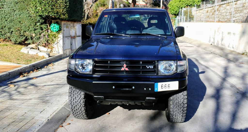

Por fin me animé a prepararlo un poco. Ahora está más elevado, lleva unos amortiguadores Profender de botella separada, frenos de disco ventilados y latiguillos metálicos, llantas Braid mu enormes, neumáticos BF Goodrich All Terrain también grandotes, y nuevo parachoques delantero de hierro no sé qué marca. En breve se tuneará el parachoques trasero, conservando la parte de hierro central original y cambiando los extremos/esquinas de plástico por piezas a medida también de hierro. Como vereis, mis conocimientos de esta materia siguen siendo excepcionales.  ;D
Como el asiento Recaro de origen me machaca la espalda, estoy probando temporalmente uno Mitsubishi de hace 20 años, el que es multiregulable, y si me va bien me haré con uno (este es prestado). Si no funcionara probaría un Sparco, que las molestias de espalda me están aguando los trayectos largos.  :-\
Pongo una foto, que hoy mismo lo recogí del taller, y añadiré más en cuanto tenga tiempo.
Mas vale pedir perdón que pedir permiso. ;)

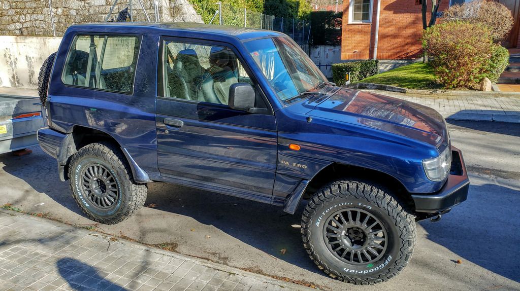

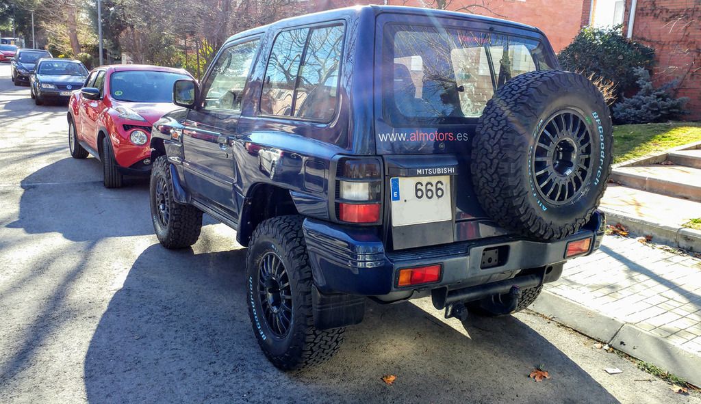

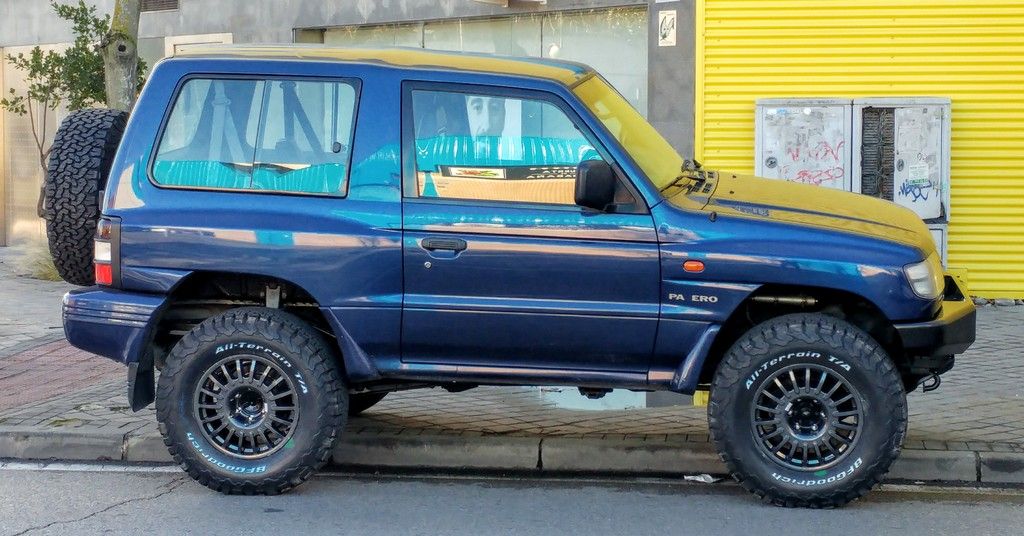

Más fotos de hace un rato. Limpio luciría más, pero es lo que hay.

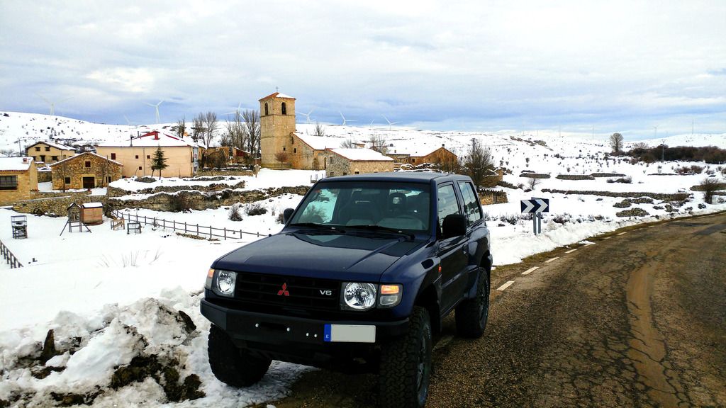

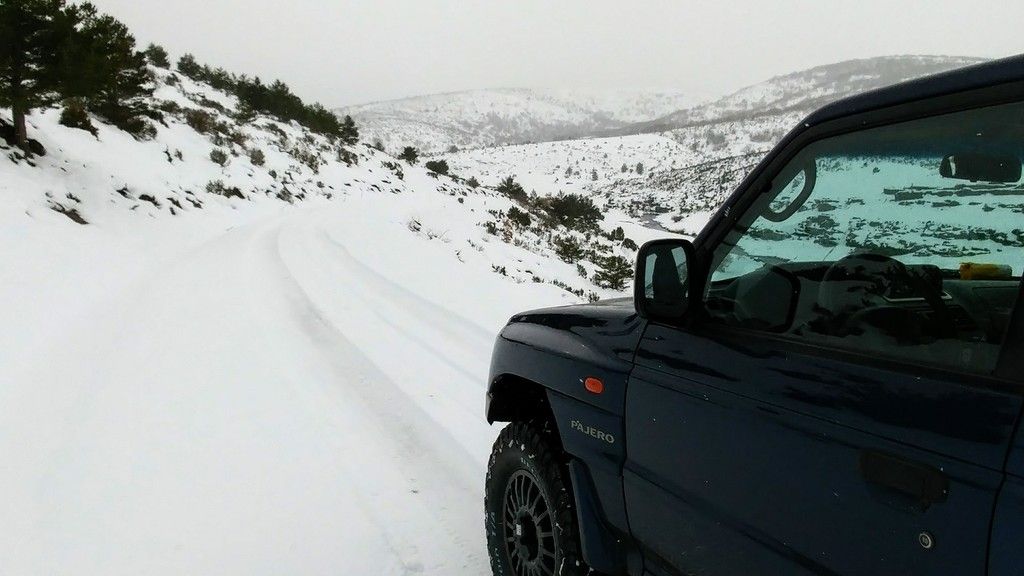

El sábado pasado, rondando la nieve pero sin atreverme a entrar a saco por ir en un solo coche.
Achicándome ante un Puerto de la Quesera cerrado y con pinta de mala leche:
Pasando por Villacadima:
La pista hacia Majaelrayo a poco de salir de Cantalojas (no pasamos del Puente del Cerezo al no ver rodadas):

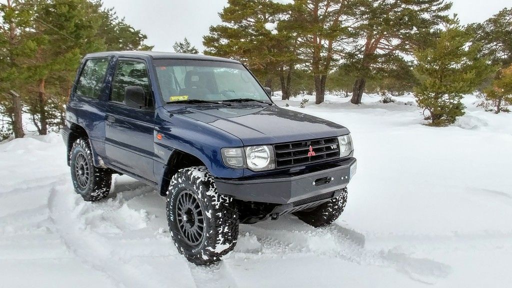

Y en el pinar cercano a Cantalojas, donde también nos rajamos al poco de dejar de ver rodadas:
La "gloriosa" vuelta, nevando y con el campo precioso:
