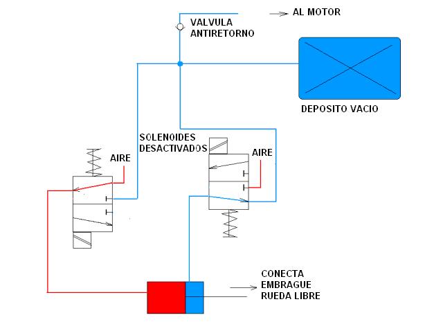

Conexión de la traccion delantera.
El sistema utiliza 2 electrovalvulas, una válvula antiretorno, el depósito del vacío, algunas mangueras y el actuador.
El vacío se obtiene del colector de admision del motor, y se mantiene con la valvula antiretorno.
2WD(solo traccion trasera). Cuando ambas electrovalvulas A y B se activan electricamente,  se abre camino al vacio a la izquierda del piston del actuador mientras que por la derecha le llega la presion atmosferica. Debido a ello el piston del actuador se mueve hacia la izquierda desembragando el sistema de rueda libre.
La localizacion de los solenoides/electrovalvulas A y B eb un Did
4WD o 4x4. Al desactivar electricamente las electrovalvulas estas vuelven a su posicion normal, entonces a la parte derecha del piston del actuador le llega el vacio y a la izquierda la presion atmosferica, debido a ello el piston del actuador se mueve hacia la derecha enclavando el sistema de rueda libre y el 4x4. Una vez activo aunque se pare el motor y se vuelva a poner en marcha, el 4x4 todavia estara activado.
A su vez en la transfer el actuador mecanico, que se compone de un motor electrico y unos engranajes que empujan una cremallera) mueven el rail/cremallera a la segunda posicion lo que activa la salida de fuerza a la barra de transmision delantera.
