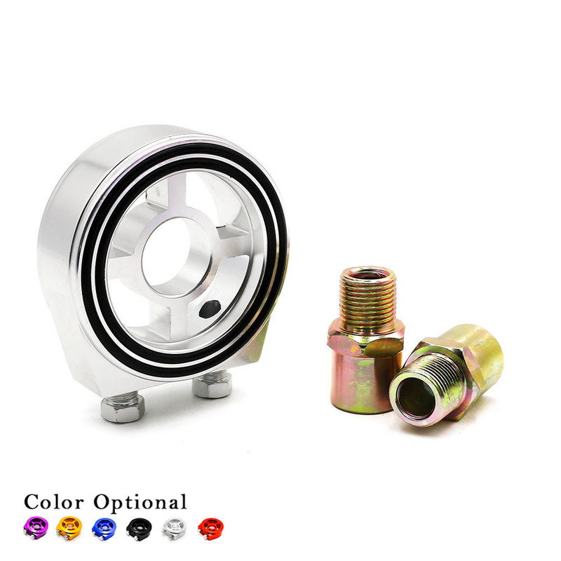

Bueno como no encuentro donde instalar el sensor o el swith, al final buscando he optado por pedir un cacharro de estos.
Son solo 6 euros. Ahí se puede poner el swith y otras cosas si se desea.
Alguien ha instalado esto? no es aconsejable?
yonitati
Yo estuve mucho tiempo buscando este adaptador en la métrica de este motor y nunca lo conseguí. Donde lo conseguiste?

Ro S
Mierda para mi por no mirar.
Lo pedí con métrica 22... pues no queda otra, para el tornero.
No lo hacen, será que se rompió la máquina allá en China jeje.

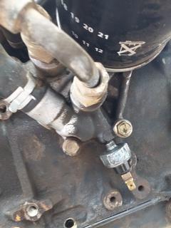

Pelayo
hola ro,yo lo llevo instalado,pero tb estoy acojonao por que si se me jodiera algun dia ya que desaparecieron por completo del mapa,te pongo una foto del mio ,y si,lo mejor al tornero que sera algo mas caro pero te dara solucion,asi que no tendras problema
En esta ya instalado se pueden ver los sensores
un saludo!!!!
mitsubishi montero 3.2 did 160 instyle V78 (oct 2004)"el tanque"
Ro S
Buenas fotos Pelayo.
Interesante lo de los imanes en el filtro.
