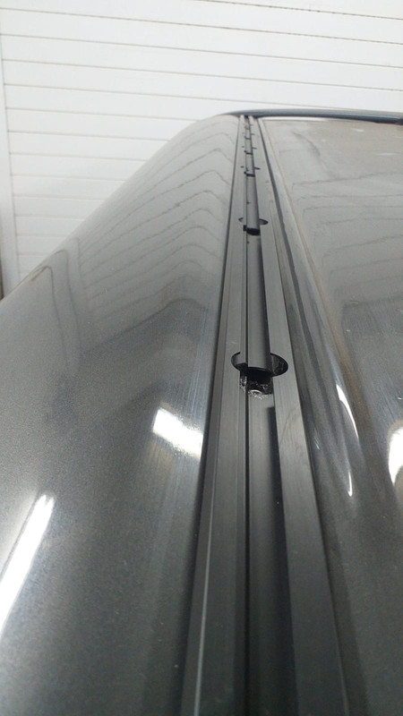

Al final he instalado las RhinoRack RTS01 versión para Montero en una Hyundai H1 4x4.
Hay que modificarlas un poco en la base ya que los salientes que lleva el coche para sujetar ahí la moldura no coinciden, pero nada complicado.
