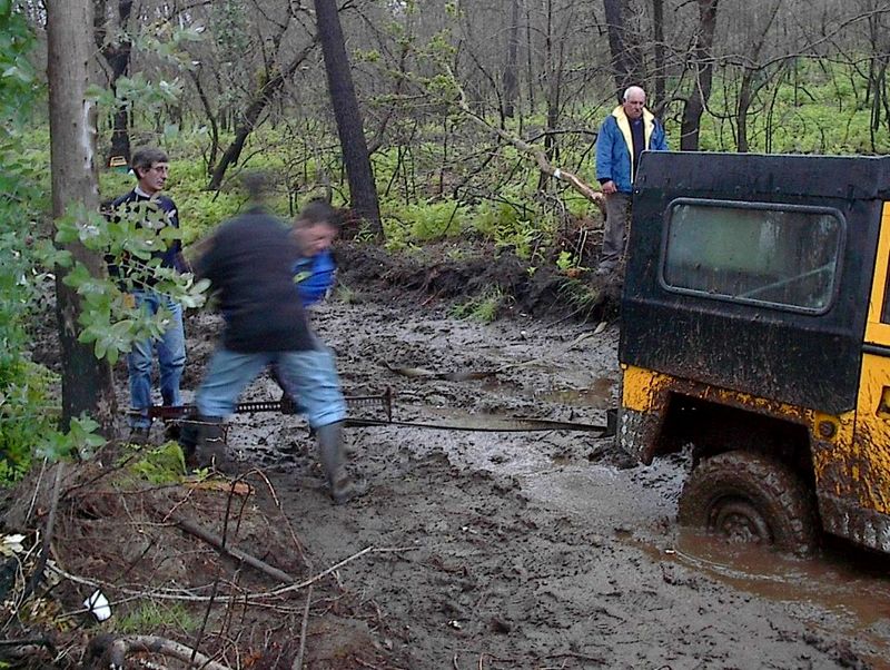

Es verdad, lo de acortar el tiro con las cadenas es algo que yo no sabía y lo vi hace poco en uno de los videos instructivos de Hi-Lift. Es otra de las ventajas que tienen las cadenas.
En una de las ocasiones en las que el Ghato si que nos funcionó como tractel las pasamos canutas para ir retensando las eslingas cada vez que arrastrábamos un poco el coche, por que estaba en una pendiente y se iba hacia atrás si las soltábamos. La cadenas nos hubiesen hecho un gran favor por que sin ellas tardamos una hora y media en subir el coche, con nieve y ya casi de noche  :P
Las ventajas del modelo X-Treme para funcionar como tractel fue uno de los puntos para decidirme por ese modelo. Entre otras cosas como la pieza de la parte superior tiene una uña es posible enganchar una eslinga en la parte superior sin grillete (aunque es mejor usar uno siempre). Aunque quizá lo mas importante es que al estar a la misma altura que la uña móvil del gato, no se tuerce cuando los dos extremos de la eslinga se van acercando, lo que dificulta mucho el accionamiento. Este es el motivo de en las fotos se ven a dos personas, uno para accionar la palanca y otro para que no se torciese del todo el Ghato. Si os fijáis en esta foto ya se comienza a torcer respecto a la dirección de la eslinga.
Y si ya sabes que vas a tener que hacer mucha fuerza, en el modelo X-Treme se saca con mucha facilidad tanto el pie como la pieza superior, para así enganchar con grilletes y asegurar bien todo y que quede perfectamente alineado. La pieza superior también permite enganchar los eslabones de la cadena sin necesidad de grillete.
Es verdad que el Ghato está mucho mejor de adorno cuatrero y mejor no tener que usarlo. Pero cuando hay que usarlo ¡Ay amigo, cuanto se agradece!
